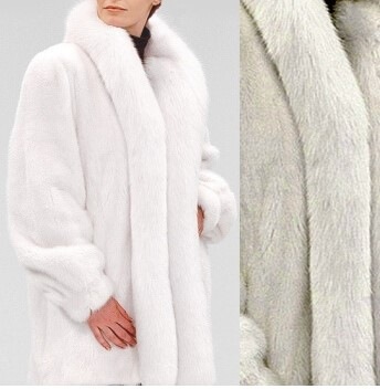

    Отбеливание шуб (_furcolor_)
    Немного расскажу про отбеливание:
    Отбеливание - это устранение желтизны с волосяного покрова .
    А желтизна появляется вследствии окисления жира на волосе, т.е волос ржавеет, и при не правильном хранении меховых изделий желтизна окисляется еще больше.
    Ну например, как ржавчина на железе.
    Ну и какая тут чистка?
    Существует несколько степеней желтизны.
    И следует отметить , что чистка не даст устранения например 2 ой и 3 ей степени желтизны.
    Если в чистке присутствуют отбеливающие препараты, то может и да.
    Скажу прямо : только специальные высветляющие агенты и плюс ярчители способны устранить эту проблему.
    Самым эффективным считается пероксид водорода, под его действием происходит деструкция меланинов приводящая к частичному или полному обесцвечиванию волоса. В зависимости от характера разложения пероксида водорода различают каталистическое и некаталистическое отбеливание ( протравной и беспротравной)
    Предполагается, что в первом случае разложение пероксида водорода протекает лучше.
    Поэтому друзья мои , подведу вас к итогу : Чисто белый цвет можно получить только с помощью окислительно -окуночного метода, т.е либо в выделке , либо в воде с реагентами.
    PS: Существует 2 вида отбеливания : оптическое и окислительное.
