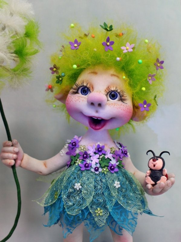

    Феечка цветов (Елена Лаврентьева)
    С помощью этого МК, Вы создадите куклу - статуэтку, которая станет украшением любого интерьера. Своей озорной мордахой, она поднимет Вам настроение и, глядя на нее, Вы и ваши близкие будут улыбаться. Используя этот МК, Вы сможете создавать других маленьких девочек, не обязательно феечек. Меняя одежду, обувь и аксессуары, Вы получите новые интересные образы малышек.
    Мастер-класс универсален!!! При создании этой куклы, вы получите массу положительных эмоций! И научитесь создавать кукол небольших размеров. Увидя такую куклу, созданную Вашими руками, все будут приятно удивлены! Она станет отличным подарком на день рождения!
    Мастер класс в формате Full HD видео (это видео самого высокого качества)
    9 частей 10 часов видео 13 ГБ
    Красиво оформлен, чтобы вам было приятно творить вместе со мной.
    Видео МК пошаговый и очень, очень подробный.
    В нем много новых утяжек, приемов, экспериментов, секретиков!
    Для удобства список материалов и инструментов представлен в картинках
    Вы узнаете все необходимое для того, чтобы создать композицию:
    Как сделать куклу, освоив новые приемы
    Как сделать заготовки для головы, носа
    Как сформировать и прошить маленький, аккуратный носик
    Как сделать открытый ротик с зубками
    Как сформировать подбородок без складок
    Новые приемы и утяжки лица, что бы получилось смеющееся лицо
    Как сделать верхние и нижние веки из синтепона головы. НЕ НАКЛАДНЫЕ! АВТОРСКИЙ МЕТОД!
    Как методом «вживления» закрепить глаза в глазницы АВТОРСКИЙ МЕТОД!
    Чем и как приклеить реснички на леске
    Как сделать эльфийские ушки и вживить их в голову АВТОРСКИЙ МЕТОД!
    Подробности тонировки лица и, чем ее закрепить
    Простая роспись детских губок
    Как покрасить волосы и закрепить их на голове НОВИНКА!
    Чем и как украсить волосы НОВИНКА!
    Как сделать каркас для небольшого тельца, правильно обернуть его синтепоном и капроном
    Как сделать все нужные утяжки на тельце
    Как обернуть капроном шейку, чтобы не было швов
    Как рассчитать длину кистей, чтобы они были маленькими, именно детскими
    С чего начать и в какой последовательности сделать каркас рук
    Как сделать правильную обмотку синтепоном и добиться того, чтобы синтепон на кончиках пальчиков не опускался вниз. НОВИНКА!
    Как покрыть капроном, чтобы избежать шва на наружной части руки НОВИНКА!
    Как сделать тонировку тела и кистей рук
    Как выделить ногтевое ложе без утяжек, из чего и как сделать маленькие ноготки НОВИНКА!
    Поэтапное создание красивого сарафанчика без ниток и швейной машинки. Прием подойдет всем, особенно, если Вы не умеете шить.
    Как правильно и аккуратно закрепить головку на шее без применения иглы АВТОРСКИЙ МЕТОД!
    Как и из чего сделать крылышки - два варианта НОВИНКА! Как их вживить в тельце
    Как подготовить моховый камень для крепления куклы, без применения подставок для кукол, но при этом, чтобы она хорошо стояла
    Из чего и, как сделать моховый камень самостоятельно НОВИНКА!
    Как сделать большой одуванчик
    Как собрать композицию воедино, чтобы она получилась живой, динамичной, и при этом кукла устойчиво стояла
    МК ПОШАГОВЫЙ и все заготовки, детали образмерены.
    В итоге у Вас получится кукла высотой 35 см. Вам ничего додумывать не придется!
